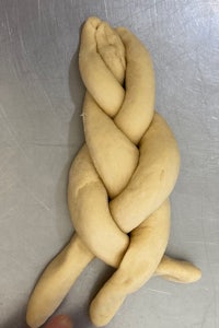

Trenza
Esta preparación elaborada en Europa para las celebraciones de la cosecha es muy atractiva y variada ya que comienza con la clásica trenza de tres puntas pero a través del tiempo existen pasteleros que la llegan a realizar de 10 puntas, se puede decorar con crema pastelera y cocinar al horno o rellenarla una vez fría, es muy atractiva a la vista y admite variadas decoraciones como frutas confitadas o frescas, es importante sellarlas con brillo caliente o frio para evitar la deshidratación de la crema pastelera
Preparación:
1.- Una vez lograda la fermentación de bloque
2.- Porcionamos la masa del tamaño escogido
3.- Ovillamos
4.- Fermentamos los ovillos en una superficie enharinada durante 10 minutos aproximadamente
5.- Aplastar los ovillos enrollar y dar forma cilindrica
6.- Para dar una forma especial se puede dejar el centro más grueso en el centro
7.- Trenzar como una trenza de pelo uniendo las puntas
8.- Fermentar en lata de horno enmantequillada durante 20 minutos
9.- Hornear a 180ºC durante 3 minutos, retirar manguear la crema pastelera fría y terminar la cocción hasta dorar
10.- Enfriar, decorar a gusto y pintar con brillo pastelero
Etapas de Elaboración: Trenza
